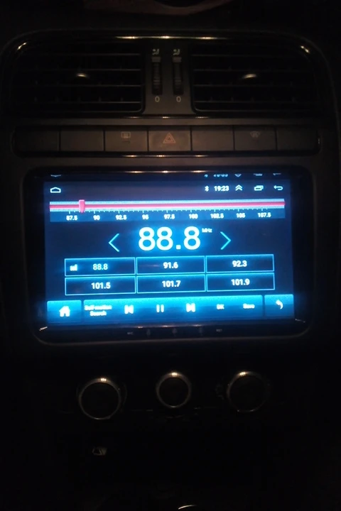

    У китайцев решения есть в любой бюджет. https://ru.aliexpress.com/item/32986119817.html
    5к за 9 дюймов. С доставкой со склада в РФ, т.е. быстро.
    Но я бы заморачивался только если бы ездил с навигацией каждый день. Изредка скатать в незнакомые места - и телефона на присоске за глаза и уши.
