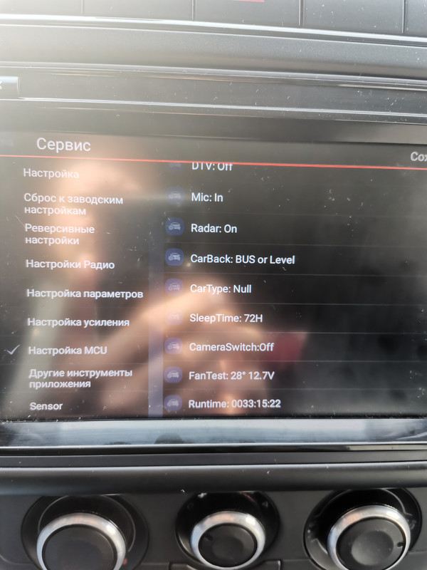

    И у меня сомнения.а в настройках что стоит у тебя.
  13. А_л_е_к_с_е_й
    А_л_е_к_с_е_й Механик

    Спасибо.то же самое.цвета красные синие насыщенные.

    Можешь ещё фото настройки цвета,контр.

    Я имел ввиду когда входишь вскрытые настройки"общие" где звук,экран настраиваются.(ползунки)
  18. А_л_е_к_с_е_й
    ок, сделаю, там всё по умолчанию
